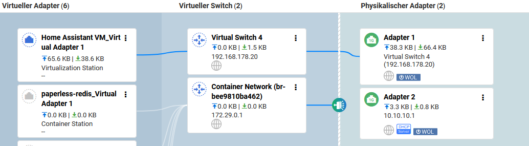

Ich kann seit kurzem die Weboberfläche von meinem Nas nicht mehr über die Normale IP Adresse erreichen.
NAS: TS-453 Pro
Betriebssystem: QTS 5.2.8.3359
Virtuelle Maschine (Homeassistent)
Docker Anwendung Paperless

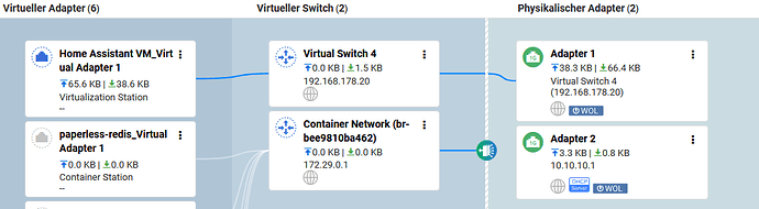

Am Port 1 ist mein gesamtes Netzwerk angeschlossen also auch die Fritzbox mit dem DHCP-Server. Dieser vergibt automatisch Adressen von 192.168.178.100 bis 192.168.178.200. Hier habe ich meinem NAS eine Feste IP vergeben (192.168.178.20). Über den selben Port ist ein Virtuelle Maschine (Homeassistent) mit einer Festen IP Adresse (in Fritzbox festgelegt) 192.168.178.29 weiterhin erreichbar. Die Dockeranwendung ist nicht mehr erreichbar.
Am Port 2 habe ich ein weiters Netzwerk wo der DHCP-Server auf dem Nas läuft. Dieser vergibt adressen im bereich 10.10.10.2 bis 10.10.10.50. Wenn ich meinen PC hier verbinde kann ich die Oberfläche über 10.10.10.1 öffnen und die hier angegebenen Daten auslesen. Die Routen zum und von der Fritzbox in dieses Netzwerk haben Funktioniert. Da das NAS aber über Port 1 nicht mehr zur Firtzbox kommt geht dies nun leider nicht mehr.
Folgende Fehlermeldung bekomme ich beim Anmelden auf dem NAS:
Was ich bereits versucht habe:
NAS Neugestartet → Problem nicht behoben
Standard Gateway auf Port 1 festgelegt–> Problem nicht behoben
Virtuelle Maschine abschalten–> Problem nicht behoben
Direkte verbindung PC zu NAS an Port 1 mit Festen IP → Problem besteht nicht mehr
Direkte verbindung NAS zu Frizbox an Port 1 → Problem nicht behoben
Feste IP in der Fritzbox geändert -->Problem nicht behoben aber die Netzweradapter im NAS hat die neue IP erkannt
Was könnte das Problem sein? was kann ich noch versuchen?

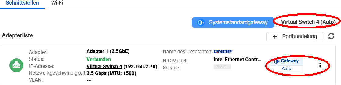

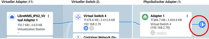

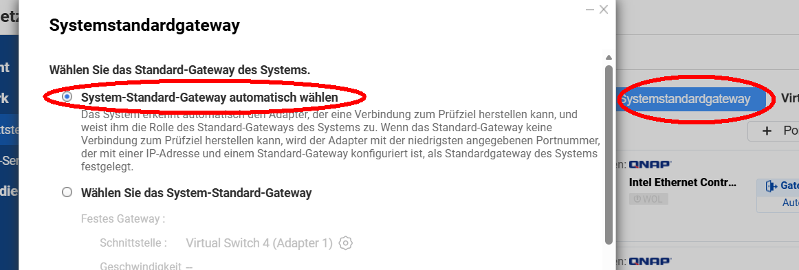

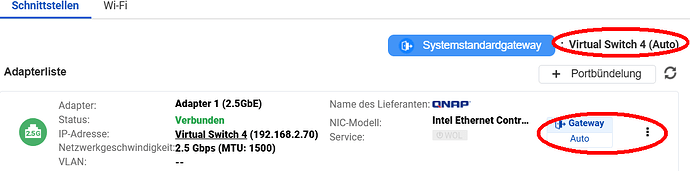

da fehlt etwas bei deinen Einstellungen (roter Kreis).
Da fehlt das Systemstandardgateway. Entweder auf “auto” stellen oder manuell eingeben.

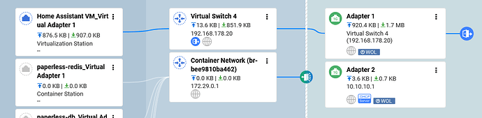

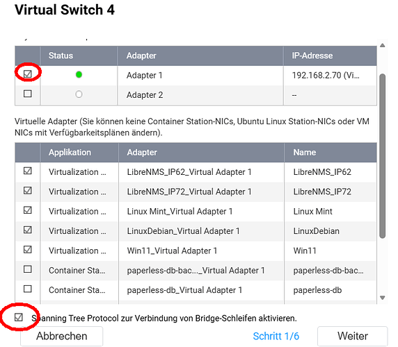

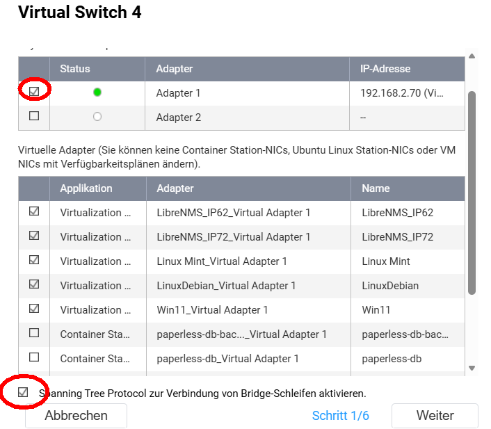

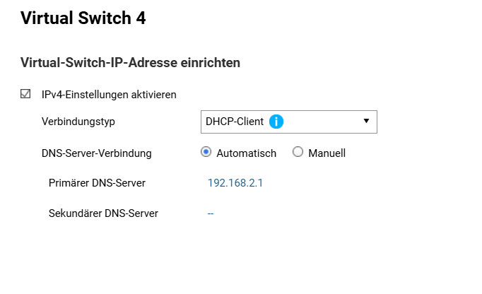

Wie sind die Einstellungen des Virtuellen Switch ?

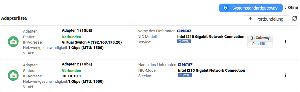

Standard Gateway hatte ich auch schon festgelgt. Nun aber wohl beim weiteren Testen wieder entfernt. Hab ich jetzt wieder eingestellt. Löst das Problem aber nicht.
Den Hacken bei Spanning Tree Protocol hatte ich nicht hab ich jetzt mal gesetzt. Hat das Problem aber auch nicht behoben.

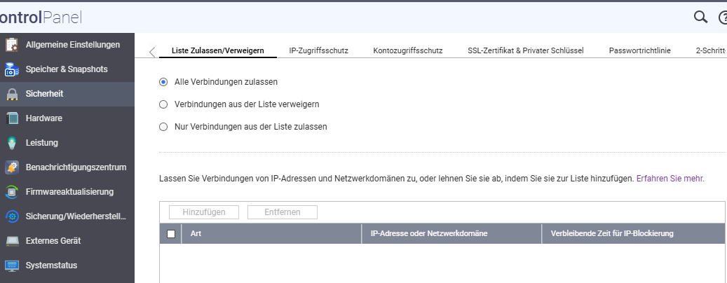

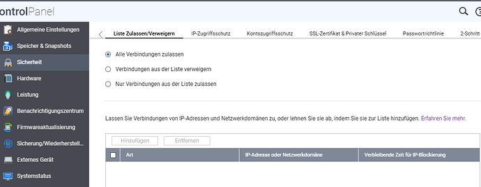

Oder gibt es unter Sicherheit eine Sperre ?
Oder ist die QuFirewall installiert ?

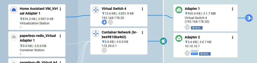

Vielen Dank für deine anregungen was es sein könnte. Ich habe den Fehler gefunden.
Die Tailscale App für Homeassistent fungiert automatisch als Exit Node / Subnet Router. Dies führt zu Fehlern.
