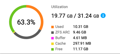

Die Speicherinformationen, die @achimede333 angibt, scheinen ziemlich normal zu sein. Mein TVS-672XT hat 32 GB Speicher, und wenn ich head 03 /proc/meminfo ausführe, bekomme ich ungefähr die gleiche Menge an Speicher.
Interessant wird es jetzt im Resource Monitor, denn dort sieht es anders aus:
Hier wird angezeigt, dass ich 11 GB frei habe und nicht 6.
Ich nutze nur etwa 4 GB Swap-Speicher.
Ich nehme an, die Moral der Geschichte ist: Wenn du große Sprachmodelle auf deinem NAS laufen lassen möchtest, brauchst du VIEL Speicher.
QuTShero hat ein Problem mit dem ZFS ARC.

Du kannst die maximale ARC-RAM-Nutzung senken. Mit 50 % habe ich keine Probleme.
Warum ist die RAM-Auslastung in QuTS hero so hoch? | QNAP
