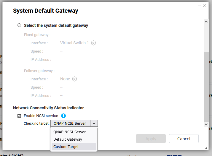

Soweit ich mich erinnere, hilft es in solchen Fällen, den Netzwerk-Konnektivitäts-Check-Dienst zu deaktivieren.
