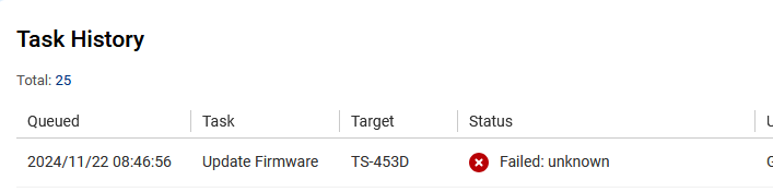

私のTS-453DでもAMIZ向けのアップデートとして利用可能です ^^'。でもAMIZでは適用できません(はい、私はゲーマーです :rofl:)
