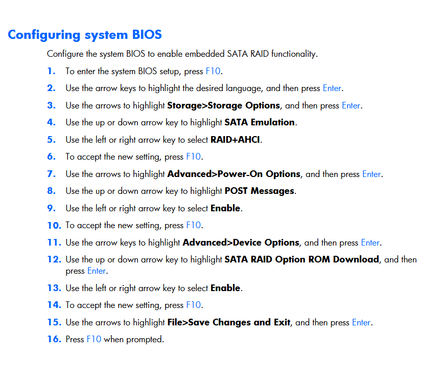

Ein schnelles Googeln hat das hier ergeben
Schau dir mal an, welche Einstellung unter RAID/AHCI gesetzt ist.

Danke, aber leider gibt es in meinem BIOS keinen Bereich Storage>Storage Options und auch keinen Hinweis auf RAID oder AHCI :frowning: Es scheint ein sehr einfaches BIOS zu sein, verglichen mit anderen Maschinen, die ich gesehen habe.
(auch kein Advanced>Device Options usw.)
