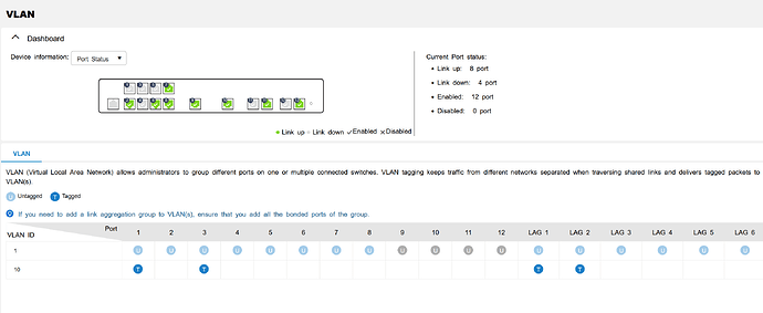

Wie wird dieses Trucking durchgeführt?
Gehen Sie in den VLAN-Bereich und stellen Sie sicher, dass es auf dem benötigten Port getaggt ist.
Außerdem müssen Sie das nur einrichten, wenn Sie VLANs in Ihrem Netzwerk verwenden. Die Einrichtung von VLANs ist nicht erforderlich, um einfach zwei Switches miteinander zu verbinden.
