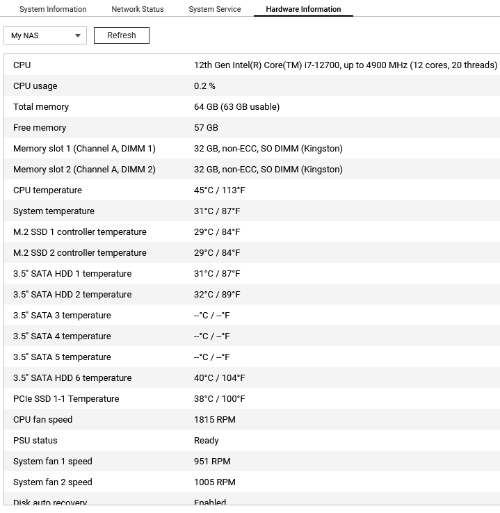

Wusste nicht, dass h674T möglicherweise mit der 13. und 14. Generation kompatibel ist. Daher habe ich mich für einen i7-12700 entschieden, der die gleiche TDP wie der ursprünglich installierte i5-12400 hat.
Die Leerlauftemperatur liegt bei etwa 45°C, bei einer Raumtemperatur von ca. 23°C.
Der Leistungsunterschied ist enorm. Besonders auffällig ist das bei VMs, von denen ich derzeit zwei laufen habe.
Wenn ich eine Empfehlung aussprechen darf: Greifen Sie auf jeden Fall zum i7-12700. Er kostet zudem weniger.
Hardware-Status-Screenshot
