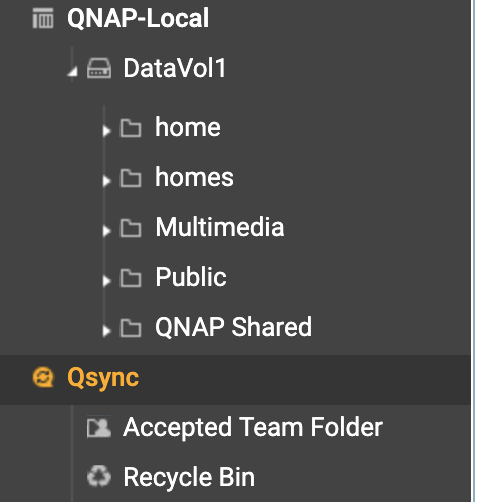

  • FileStation 5 ——這是我唯一可以存取 QSync 檔案的地方。你可以看到 QSync 資料夾是放在我的 QNAP-Local 資料夾之外。

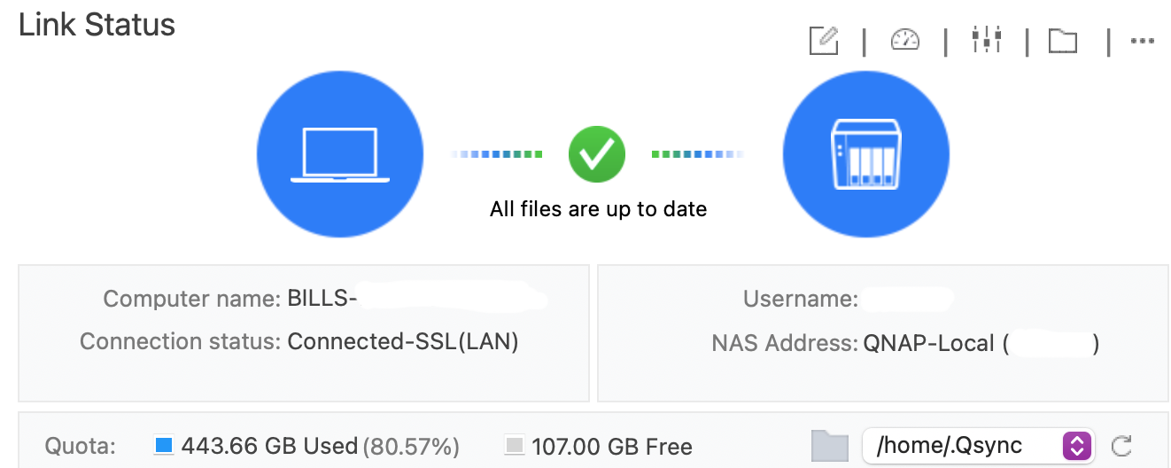

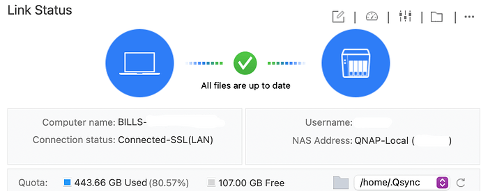

  • QSync 狀態——它顯示路徑為 /home/.Qsync,但 Qsync 資料夾並沒有出現在 Finder 的 Home 資料夾中。

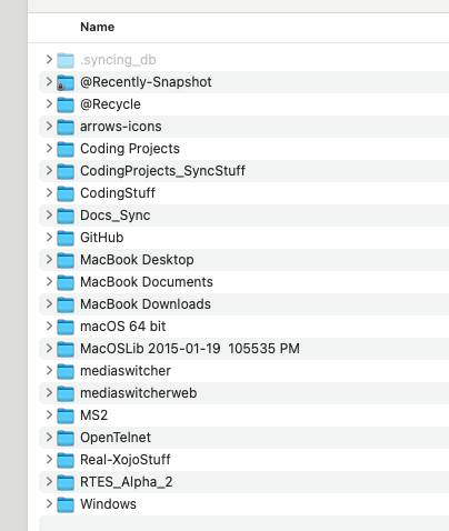

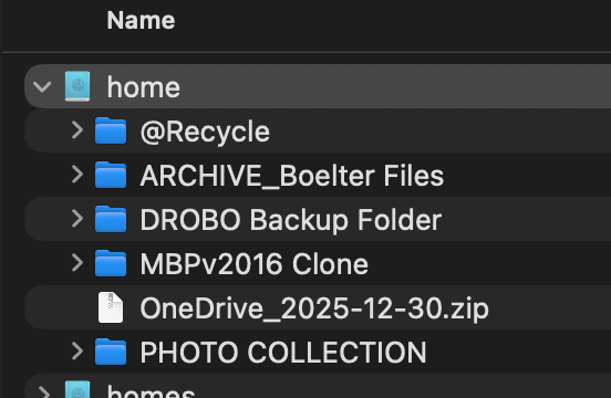

  • 我在 Mac Finder 上 QNAP 的磁碟區——照理說,我的 QSync 資料夾應該要在這裡。現在,我能做的是在 FileStation 裡將同步涉及的主資料夾,利用「移動-複製」功能複製到 Home 資料夾中的「Archive」資料夾。這樣我就能在 Finder 裡存取這些檔案,但這樣很亂,因為我猜這個資料夾現在已經不在同步流程裡了。

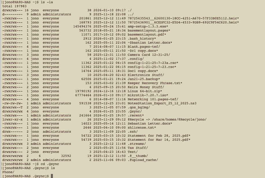

當你使用「預設」的 Qsync 位置時,QNAP 會將檔案儲存在你家目錄下名為 .Qsync 的資料夾中。如果你透過 SSH 連進你的 NAS,並在家目錄下執行 ls -la,你會找到它:
你可以看到,我已經切換到 .Qsync 目錄了。

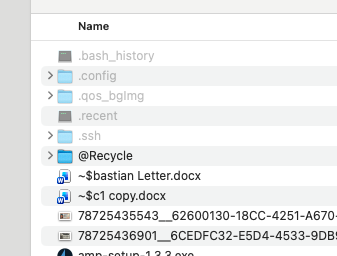

奇怪的是,即使你在 Mac 端啟用了顯示隱藏資料夾和檔案,這個檔案依然是隱藏的。

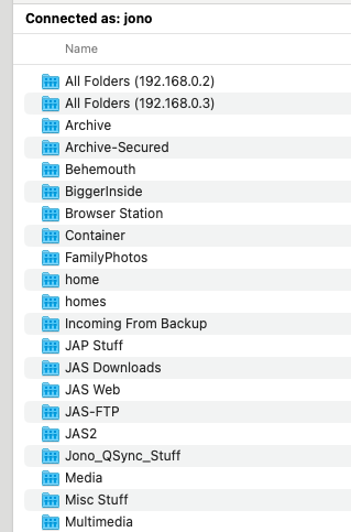

所以我不確定為什麼它沒有顯示出來,但如果你想從 Finder 存取同步的檔案,只要配對到不同的資料夾即可。我有一個叫做「Jono_QSync_Stuff」的資料夾,裡面包含了大部分我同步的資料夾:
在 FileStation 裡,.Qsync 資料夾會以獨立實體的方式顯示,讓 FileStation 的顯示更友善。
這是因為在多使用者環境下,你可能不希望其他使用者存取你特定的資料夾,而是將它們分享至 .Qsync 資料夾,這樣就能被所有使用者同步與共享。如果你注意到這個資料夾的權限是所有使用者都可完全存取:
而其他資料夾則不是。
所以 QNAP 會在 FileStation 裡把這些資料夾特別顯示出來,讓其他和你同步的使用者可以存取同步的文件,而不用進入你特定的資料夾。這樣說明有道理嗎?
我找不到方法能在 Finder 裡看到預設的 .Qsync 資料夾,看起來是不行的。但其實只要改用其他資料夾就能解決。
