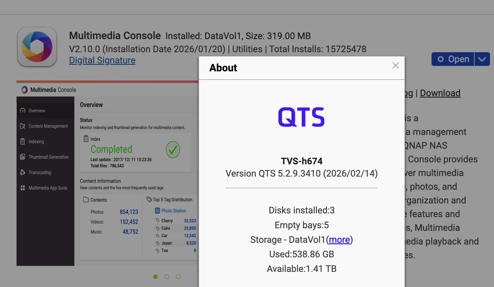

Multimedia Consoleは2.9.0にアップデートできるが、2.10.0では失敗する
ここでも同じことが起こります。Multimedia Console をアンインストールして再インストールしても解決しません。結局バージョン 2.10.0 になってしまいます。
私も、ファームウェアバージョンQTS 5.2.9.3410のTS-251+でMultimedia Consoleバージョン2.10.0へのアップデートに問題が発生しています。ユニットの電源を完全に切って再起動しました(コンセントを抜いて、再度差し込みました)。それでもアップデートできません。このトピックを引き続き注視します。ありがとうございます!

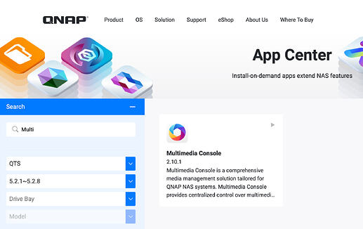

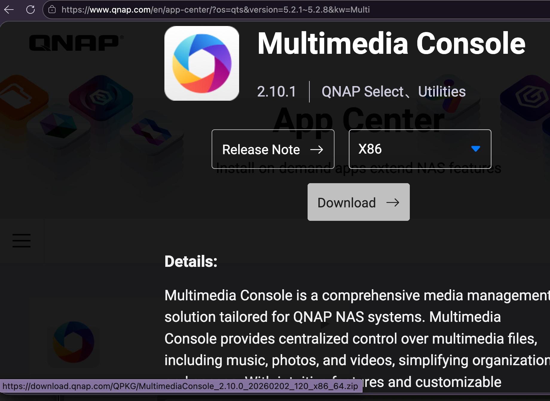

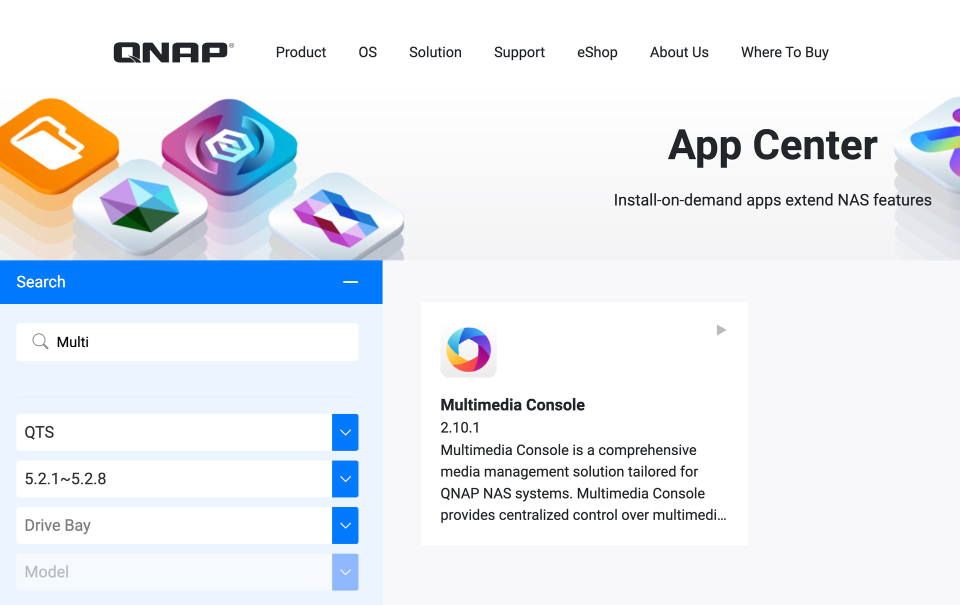

しかし、App Center では以下のようになっているようです。
  • QTS 5.2.x / h5.2.x + Multimedia Console 2.10.1(ただしダウンロードされる QPKG は 2.10.0)
  • QuTS hero h6.0.x + Multimedia Console 2.10.1
このため、App Center からアップデート通知が来てもアップデートできない原因となっているようです。
チームですぐに対応いたします。ご不便をおかけし申し訳ございません。

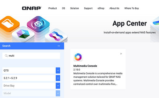

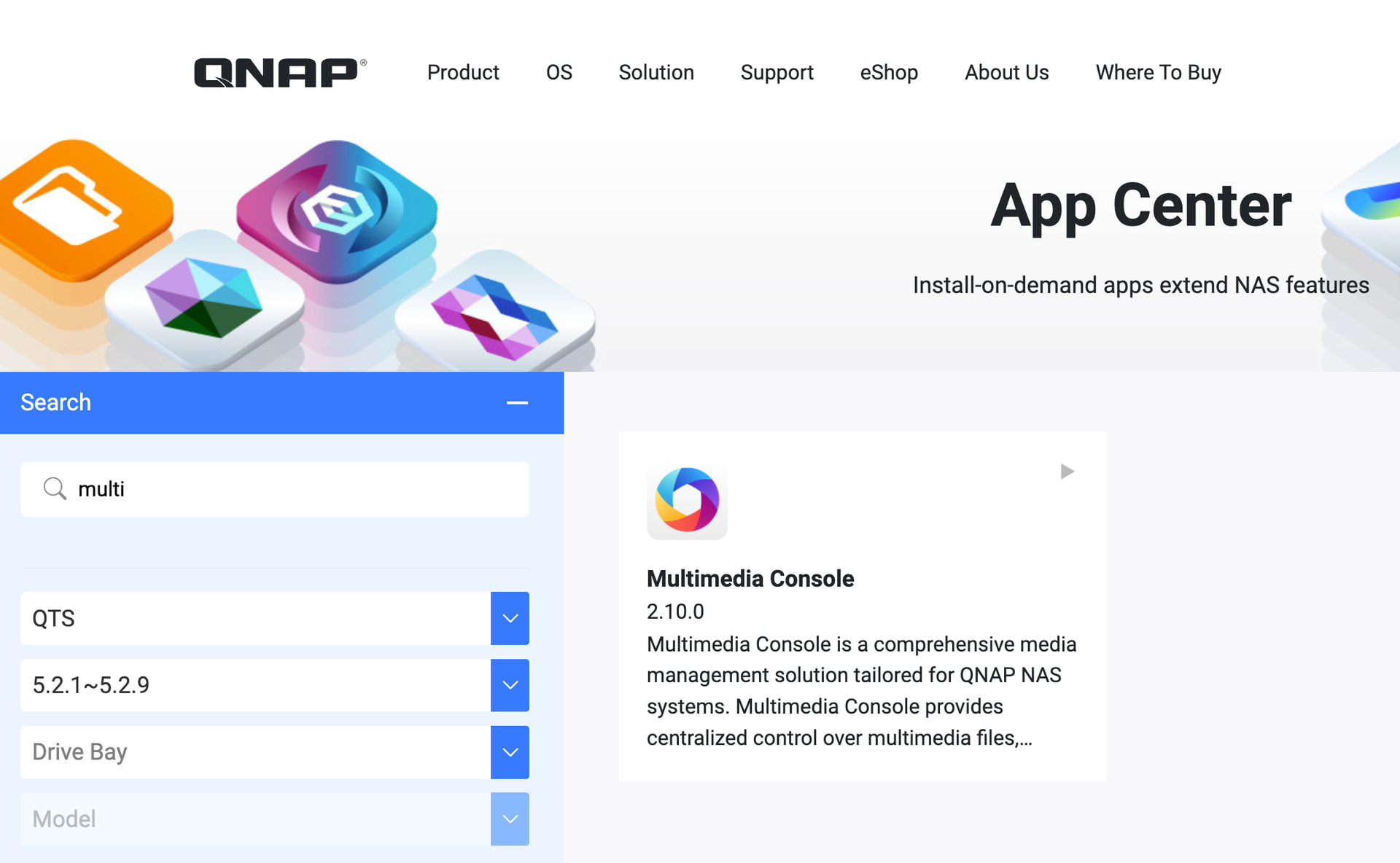

みなさんこんにちは、
チームがXMLを修正し、私のQTS 5.2.9でApp Centerが正常に動作することを確認しました。
他に問題があればお知らせください。ご不便をおかけして再度お詫び申し上げます。
「いいね!」 2
私のTS-264(QTS 5.2.9.3410)で正常に動作しています
「いいね!」 1
私も解決しました、ありがとうございます
「いいね!」 1

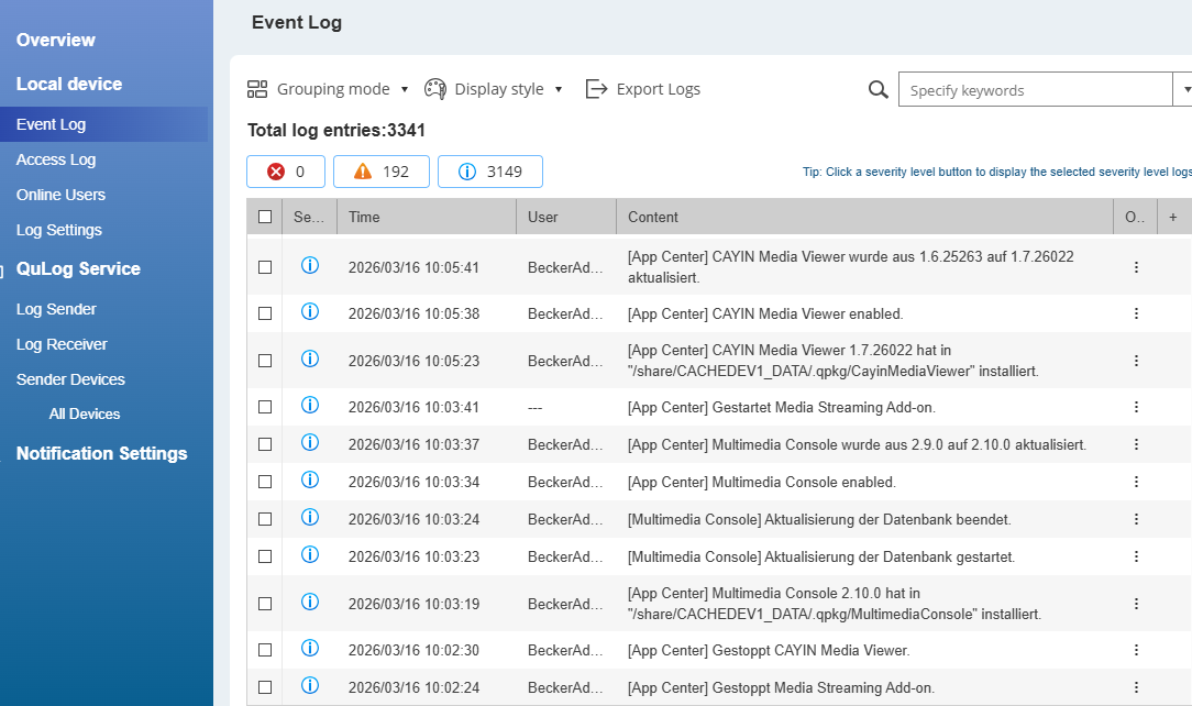

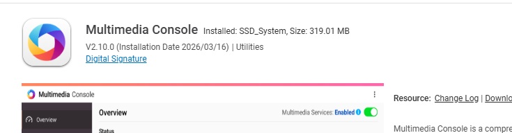

Multimedia Console バージョン 2.9.0 から 2.10.0 へのアップデート時の問題は解決されました。本日(2026年3月16日)、無事にアップデートできました。ありがとうございました!
「いいね!」 2

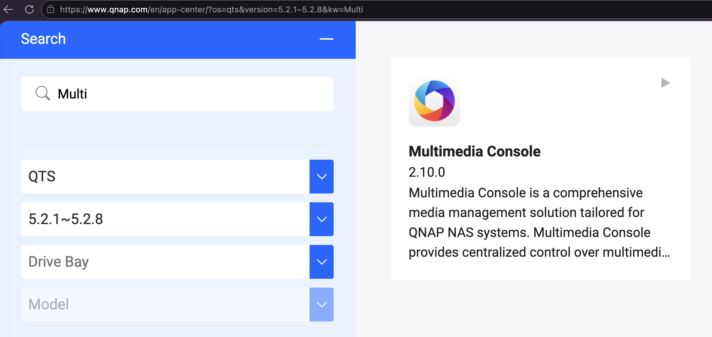

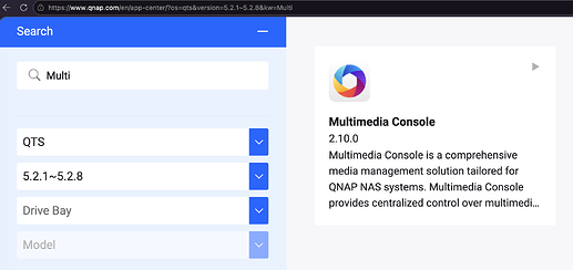

つまり、2.10.0が実際には最新で、2.10.1ではないということでしょうか?

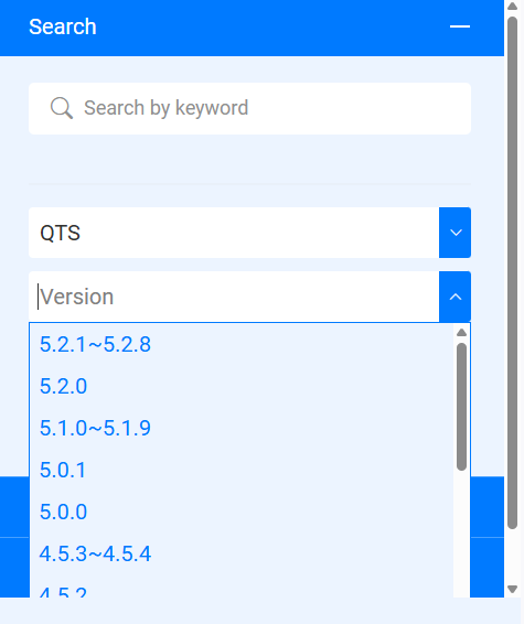

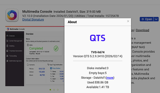

また、App Centre(アプリセンター)でQTS用のOSがバージョン5.2.1から5.2.8までしか利用できないと表示されているのも混乱しています。本来なら、もう5.2.9になっているはずですよね???
(私のはQTS 5.2.9.3410です)
haru0-2.10.1の投稿は6ベータ向けでした。
@Franklin はい、2.10.1はQuTS hero h6.0.0用です。
@mamvcivm チームにApp Centerウェブ上のバージョン番号の調整を依頼しました。現在は5.2.1 ~ 5.2.9と表示されるはずです。
