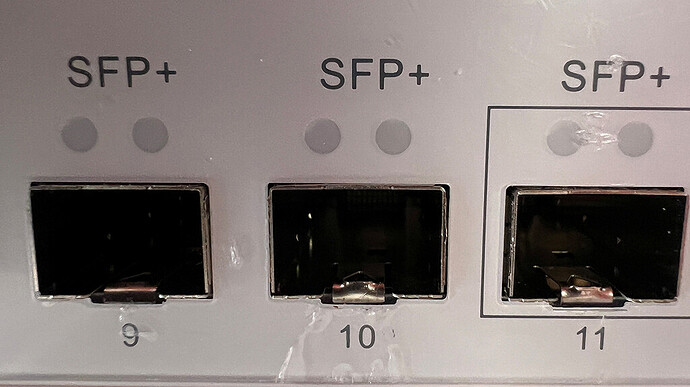

大家好。我有一台 QSW-308-1C 交換器,無論是什麼品牌的 SFP 模組,都無法輕易從交換器上拔出,只能用一把小型平口螺絲起子來慢慢撬出模組。我認為問題出在端口底部的金屬部分,那裡有一個小三角形的切口,是用來固定模組在端口上的。特別是第 10 和 11 號端口比較令人擔心,因為它們看起來有點「變形」,但我也無法從第 9 號端口拔出模組。
請問有沒有什麼方法可以修復這些金屬部件,讓它們能正常運作?
謝謝大家,希望圖片上傳成功。

是的,我在嘗試拔出模組之前確實有拉下金色拉片。不過你是否同意,看起來第10和第11埠好像壞掉了?也許我在亞馬遜購買的交換器其實是某人退貨的二手貨。

即使如此,我還是無法讓第9埠的模組釋放出來,而它看起來並沒有變形。甚至連光纖模組也會卡住。

我用珠寶匠的銼刀和小螺絲起子修整了端口的彈簧部分,一切都沒問題了。
