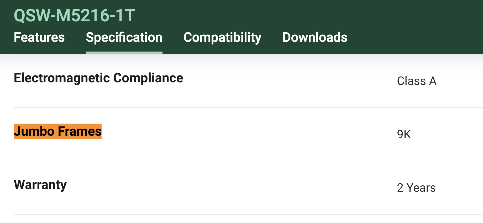

Spezifikationen des QSW-M5216-1T
Ich möchte fragen: Unterstützt der QSW-M5216-1T Switch PTP? Unterstützt er Jumbo Frames?
Auf der Webseite des QSW-M5216-1T ist klar aufgeführt, dass Jumbo Frame bis zu 9K unterstützt wird
https://www.qnap.com/en/product/qsw-m5216-1t/specs/hardware

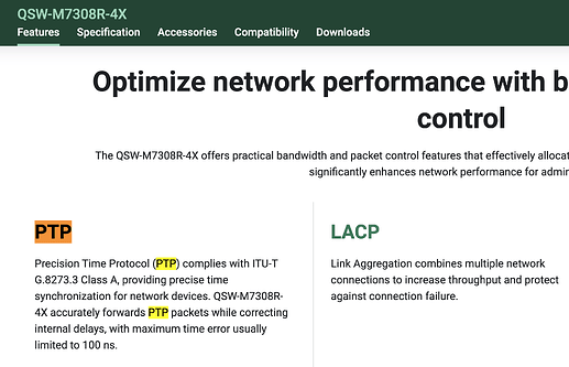

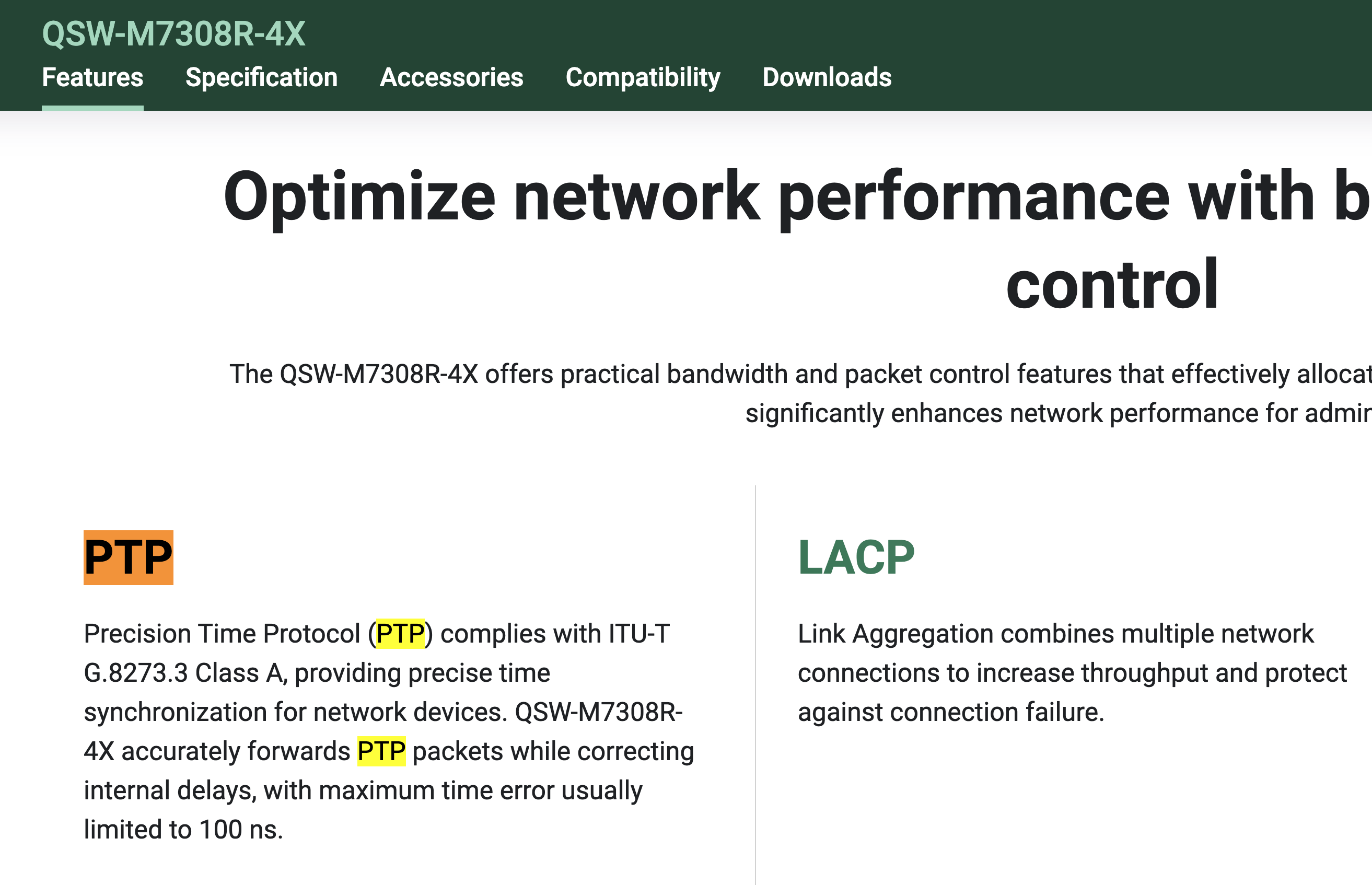

Beim Thema PTP (Precision Time Protocol) sieht es jedoch so aus, als ob keine Unterstützung vorhanden ist. Falls es unterstützt würde, wäre dies wie beim QSW-M7308R-4X auf der Webseite entsprechend gekennzeichnet.
https://www.qnap.com/en/product/qsw-m7308r-4x
