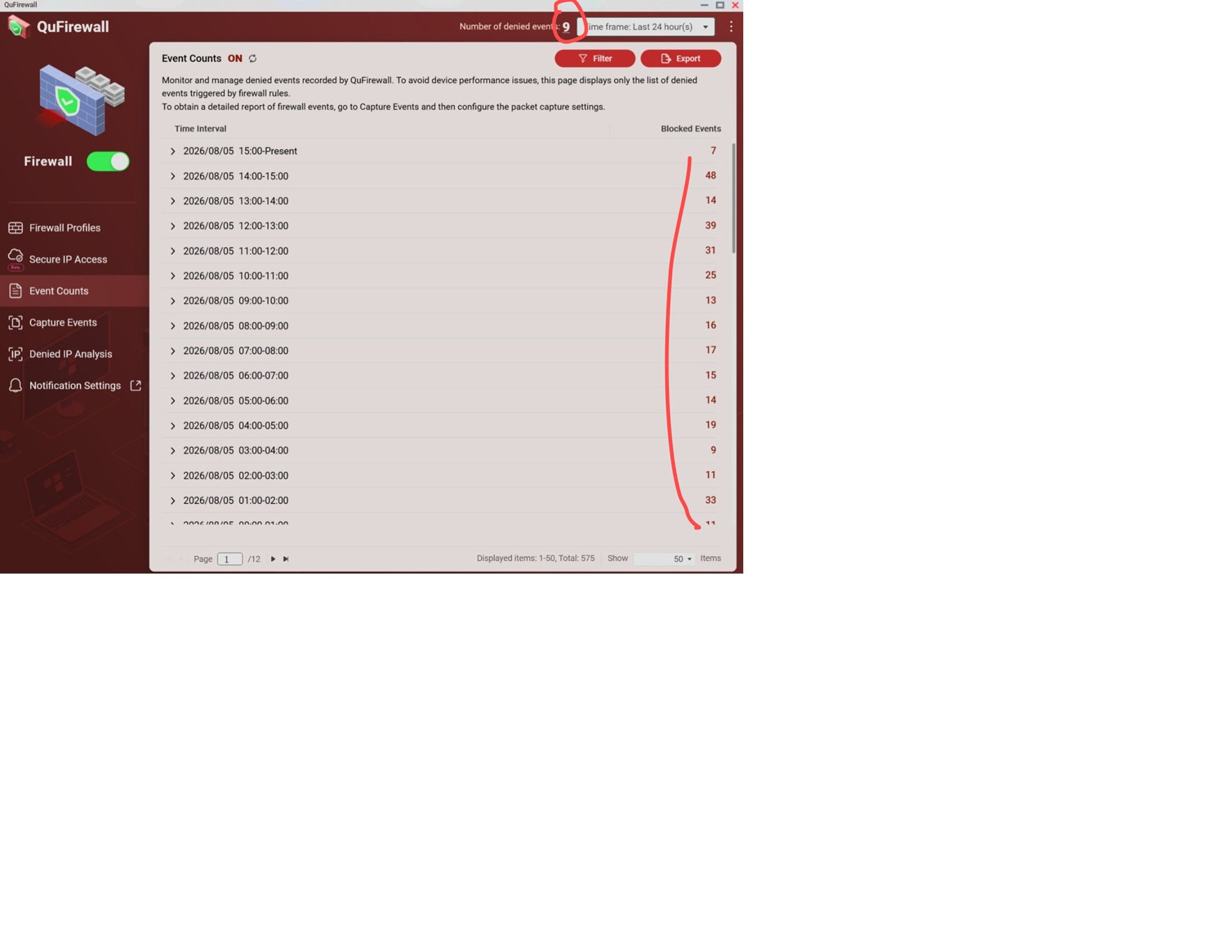

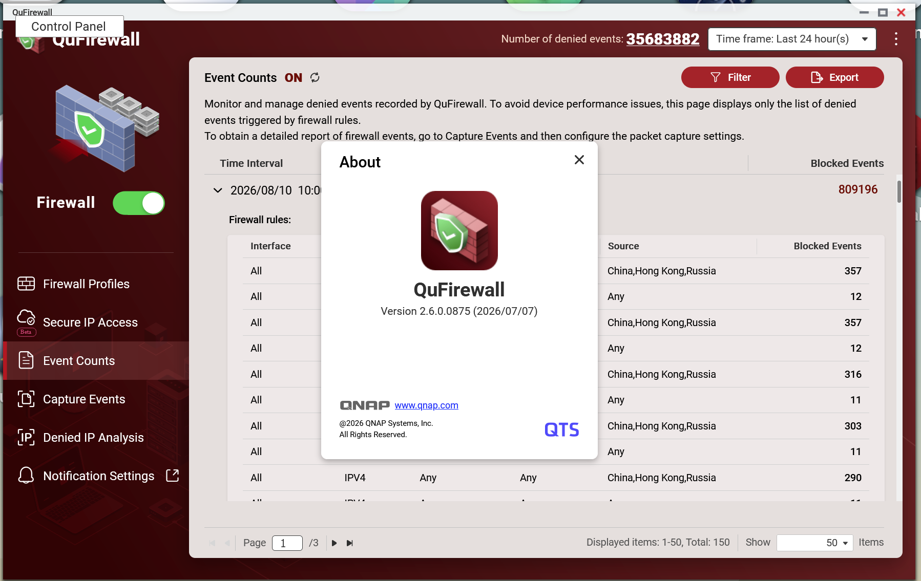

新しいQU Firewall 2.6.0のバージョンについて悩みがあります。今は以前よりも10倍多くブロックイベントが発生しています。
私は特定の地域から特定のポートのみを許可する基本的なファイアウォールプロファイルを使っています。バージョン2.6.0以前(2.5.0)の時は、1日に約30,000〜60,000イベントがブロックされていて、これは私にとって妥当な数でした。
しかし新しいバージョンにはバグがあると私には思えます。24時間で3500万件ものイベントを記録しており、ブロックされたルールが1行に10回連続で記録される場合もあります。
例えばTORのブロックや国のブロックなどです。
次の行でも同じルールで上記ルールのブロックが適用されています。
IPをブロックした後、ルールが何度も適用され続けて、最上位に戻り再度適用されるような状態です。

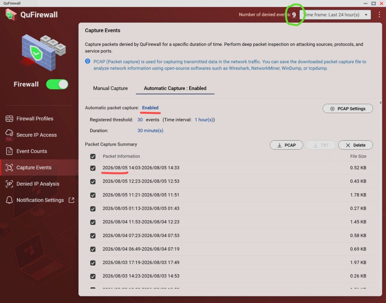

私の最後の自動パケットキャプチャイベントは、今回の最新アップデートのあった8月5日でした。
最新バージョンリリース日以降、拒否されたイベント数は9から変わっていません。

根本原因:
これはQuFirewall 2.6.0.xで既知のリグレッションで、拒否イベントのカウンター/インターバルロールオーバーに関する問題です:
* 拒否イベントの集計ウィンドウが、ある古いインターバルで凍結されてしまい、進行しなくなります。そのため、同じイベントが繰り返し(おおよそ1分ごと)再カウントされます。これにより、概要に表示される「拒否されたイベント」の数が膨らみます。
* こうした膨らんだカウントは実際には存在しないもので、実際に捕捉されたパケットに裏付けされていません。拒否IP分析では正しく約0の実パケットを示すため、自動キャプチャ、手動キャプチャ、拒否IP分析などが「空」になって見えます。
つまり、PCAPキャプチャ自体が実際に失われたり、動作不良になっているわけではありません。2.6.0.0875のイベントカウント/ログパイプラインが不良で、拒否イベント数の水増しとキャプチャ/分析の空欄を引き起こしています。イベントが実際に存在しない(幽霊)ものなので、記録されない悪意のある通信があるわけではなく、これは実際のセキュリティリスクにはなりません。
