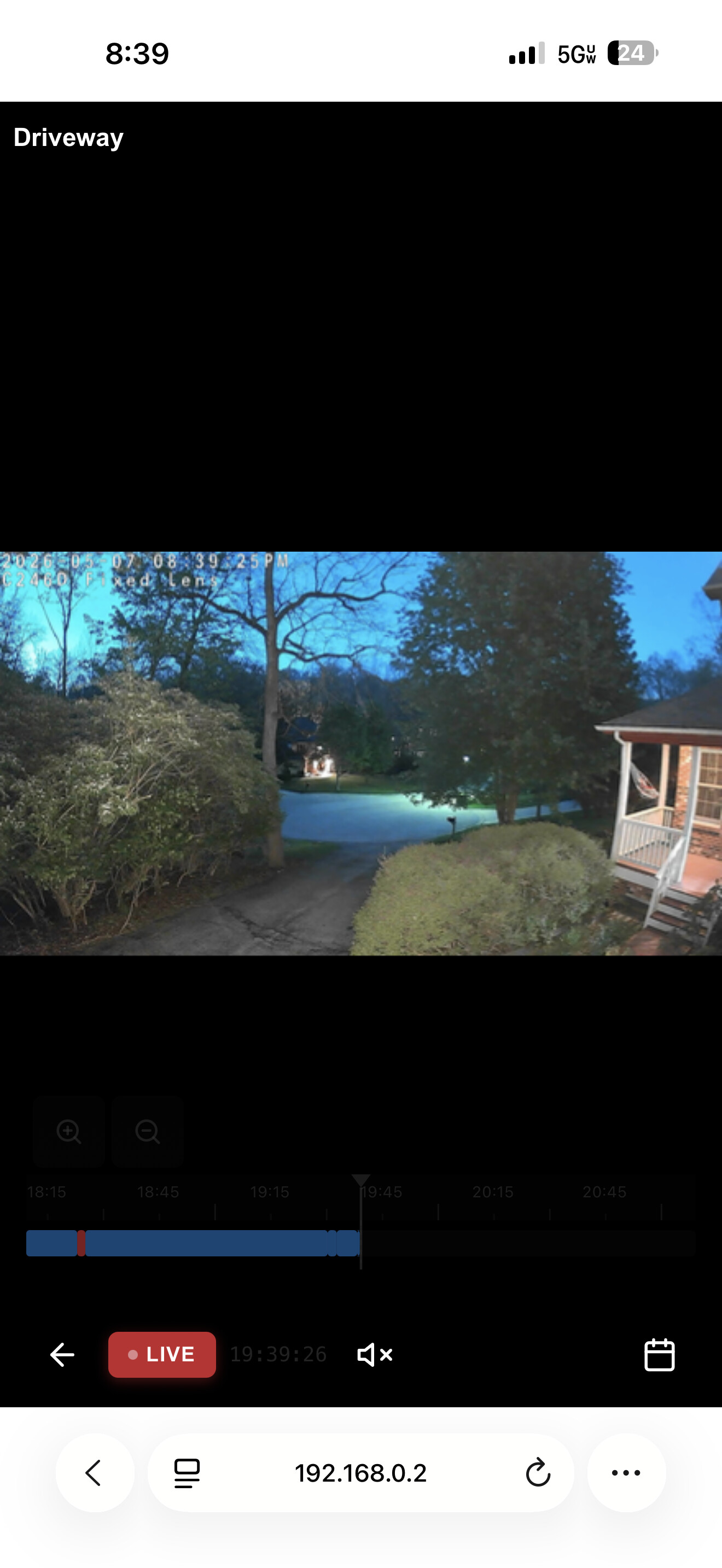

這是一個很棒的想法;讓像 Chromebook 這樣的低階設備也能觀看攝影機畫面。你其實已經可以透過 Hybrid Desk 和 QVR Smart 客戶端達成類似的功能。請參見圖片。
QVR Client Web 目前是作為 QTS 層級的 QPKG(透過 QTS App Center 安裝)包裝,但將其整合進 QVR Surveillance已經在我們未來的開發規劃上。

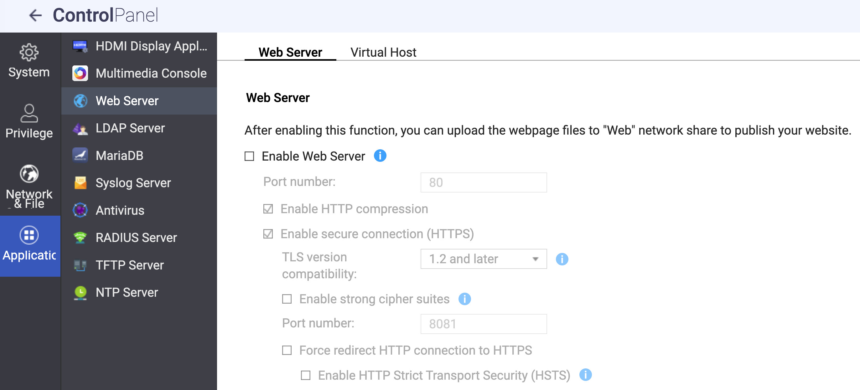

我已檢查我的 NAS,Web Server 選項是關閉的,QVR Client Web 應該不需要這個設定。
你應該可以直接透過以下位址存取 QVR Client Web:
https://(nas-ip):(https-port)/qvrwebclient/
如果你看到要求啟用 Web Server 的訊息,請提供截圖讓我們協助確認狀況。
QVR Client Web 採用 WebCodecs API,在瀏覽器中進行硬體加速 H.264 / H.265 解碼,而W3C 的 WebCodecs 標準規定 localhost 必須使用 HTTPS。
瀏覽器沒辦法區分區域網路和公共地址,唯二可以信任的非 HTTPS 地址只有 localhost 與 127.0.0.1。這代表我們沒辦法用 HTTP 來提供同樣的解碼效能。

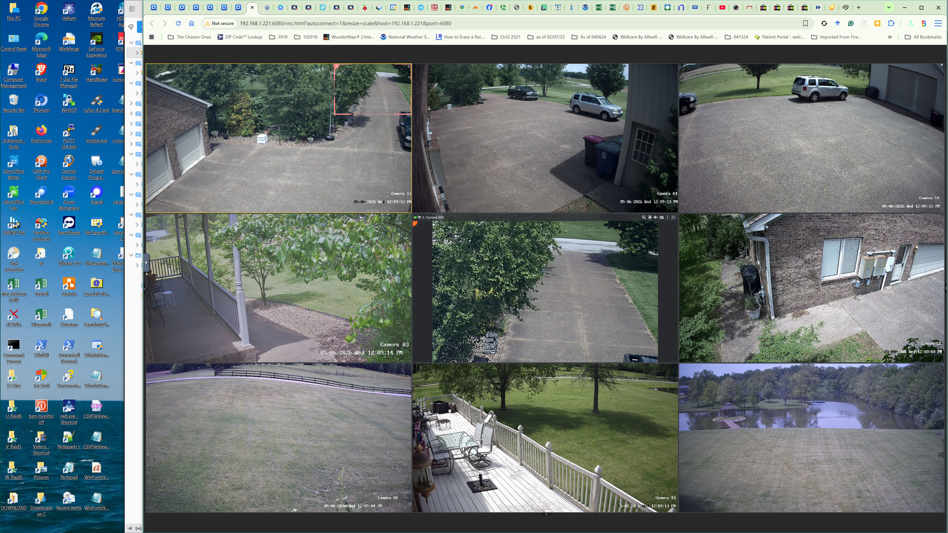

所以我在關閉網頁伺服器的情況下,確實能載入那個沒有 https 的警告頁面。也許昨天是我沒有多等一會兒讓所有東西啟動起來。我看到了一個紅色圓圈中有白色斜槓的警告頁面。
現在我嘗試用 https 存取時,出現這樣的情況:
所以還是沒辦法正常運作。
我也用 Chrome 試了一下,看看是不是 Safari 的問題:

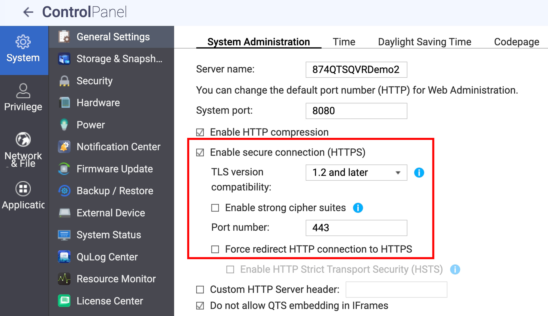

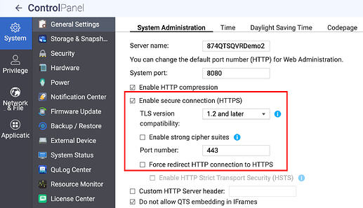

@NA9D 請在您的系統中輸入HTTPS 埠號後再試一次。如果 NAS 在內部網路且未特別設定,預設埠號應為 443,例如:
https://192.168.0.2:443/qvrwebclient/
好了,這樣就可以了。我已經啟用了 https,但是在一個非標準埠(50775)。我也不太確定為什麼會選這個埠。

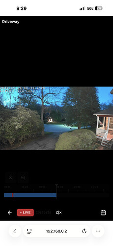

接著,時間軸上的文字真的很難閱讀,請看這張圖片。
你必須放大才看得清楚,亮度也不夠。

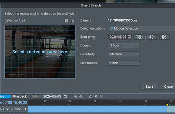

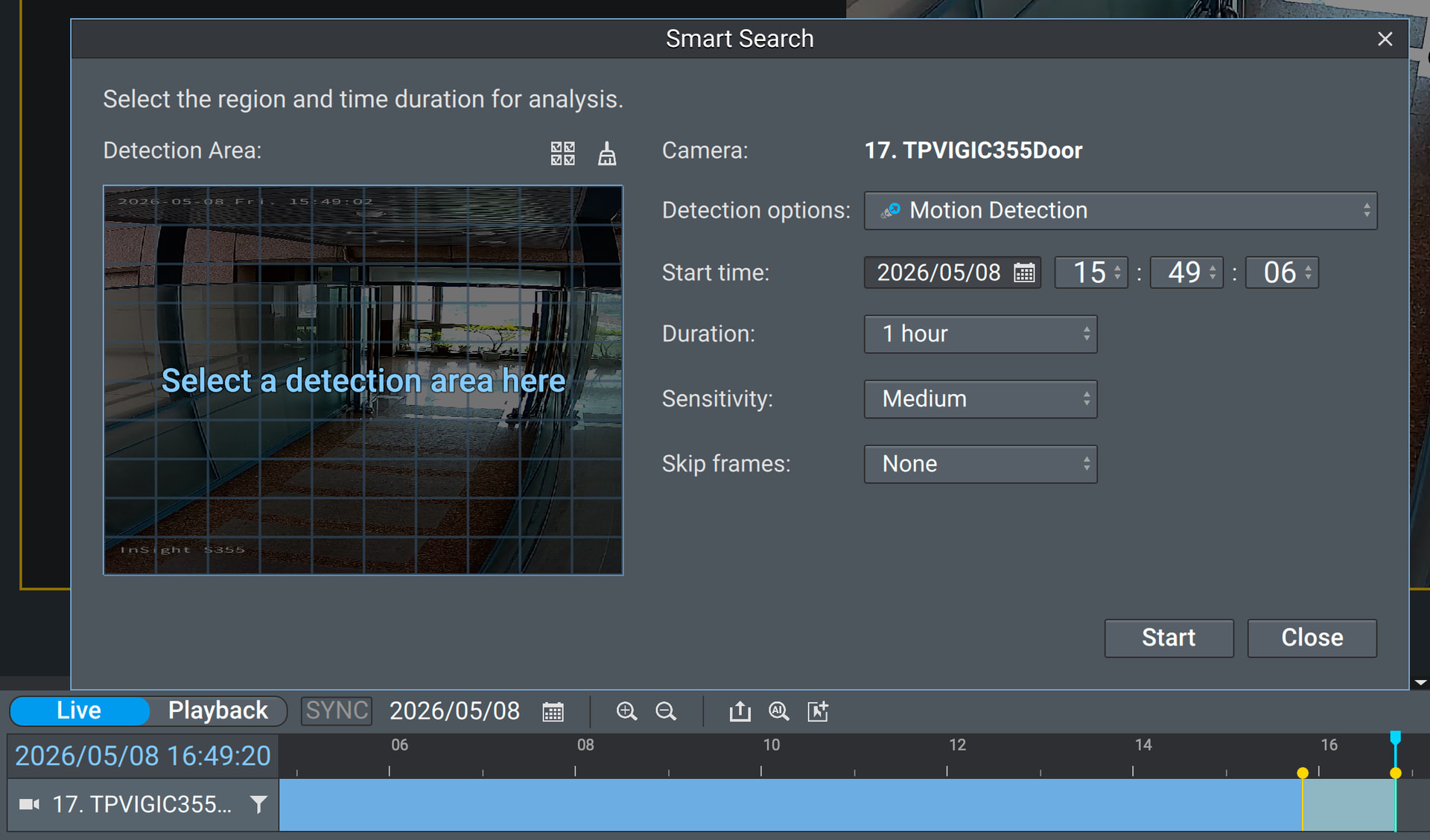

我也很想檢查這個。我經常使用 Surface Go 3,但它在跑 QVR 監控套件時經常吃力。

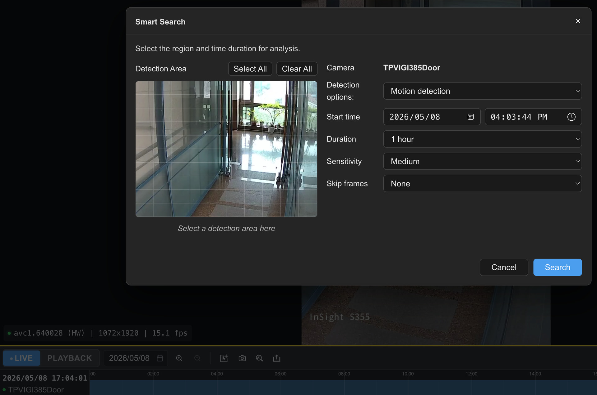

感謝你提供連結,安裝起來非常順利。現在我人在國內另一端,透過 VPN 連線,在我的 Surface Go 上也能順利運作。QVR Client 的 CPU 使用率幾乎沒有低於 35%,QVR 網頁版(web client)大約使用 13% 的 CPU。對於我的使用情境來說,效能提升蠻明顯的。接下來幾天我會繼續測試各種情境。我忘了前一個討論串有沒有提到過,請問這個工具未來有機會加入 AI 搜尋功能嗎?我經常用它來搜尋錄影中的特定事件、車輛或人物。
haru0
14
具備 AI 智慧搜尋 的 Client Web 目前正在開發中,還需要一點時間,但之後就會推出了。
有些全新的內容,請讓我們留到下個月的 COMPUTEX 公布。

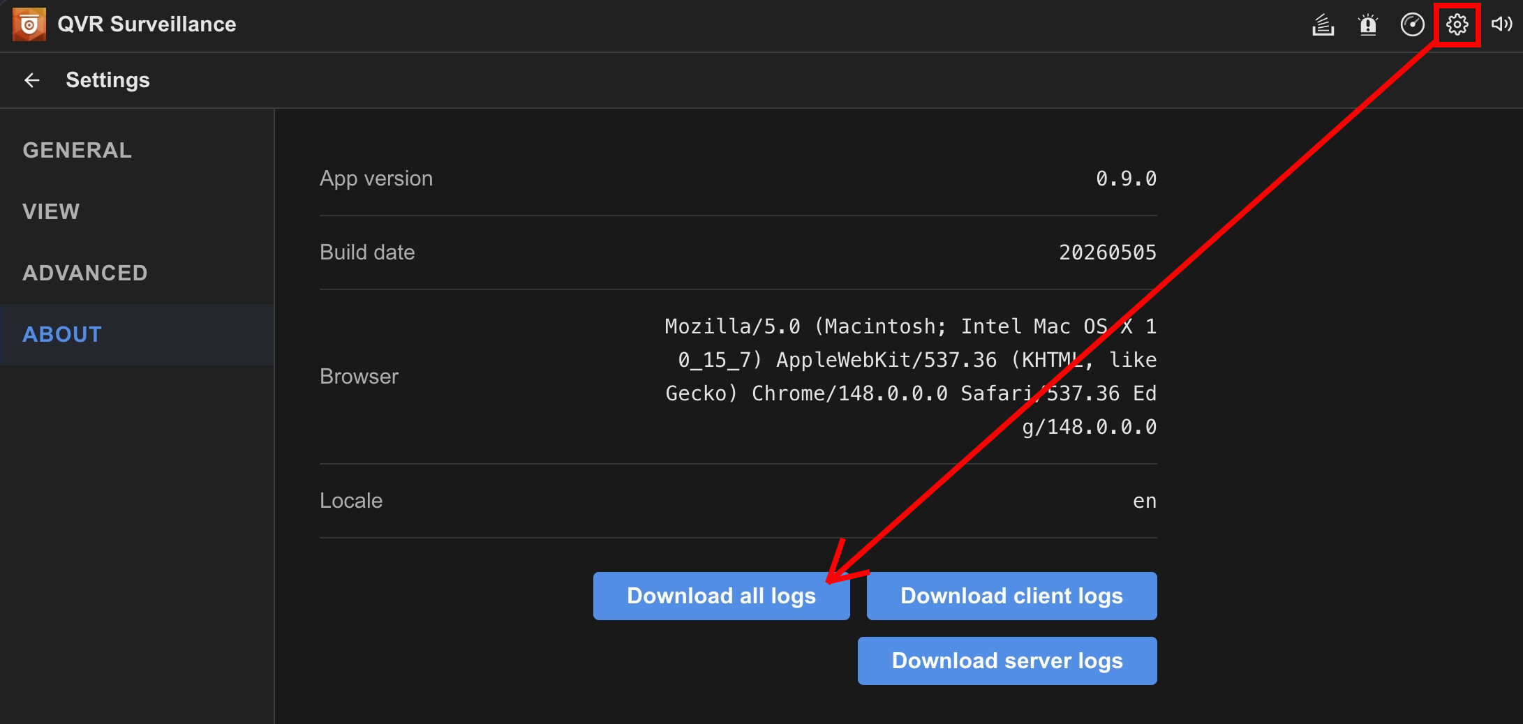

@marcoi 你可以幫忙打開 Client Web 並嘗試即時觀看或回放那支攝影機嗎?然後進入 設定 -> 關於,把所有偵錯日誌下載下來並分享給我們,以便檢查發生了什麼問題嗎?
