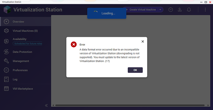

Seit den letzten 3 Monaten kann ich Virtualization Station auf meinem TVS-473 nicht mehr verwenden, nachdem ich von QTS 5 Beta auf die GA-Version aktualisiert habe, die auch QVS 4 enthält. Während der gesamten Beta-Phase hat es funktioniert, aber jetzt lädt es nicht mehr:
Gibt es Schritte, die ich unternehmen kann, um das Problem zu beheben und eine funktionierende QVS-Version herunterzuladen? Ich habe bereits:
  • versucht, /qvs/qvs.conf zu bearbeiten, jedoch ohne Erfolg.
  • alles, was mit QVS zu tun hat, einschließlich des für VM-Daten verwendeten Shares und aller Konfigurationsdateien, die ich finden konnte, komplett gelöscht.
  • die App-Datenbank neu aufgebaut
    Ich vermute, dass ich die gesamte Firmware neu installieren muss, damit es wieder funktioniert, möchte aber möglichst keine „Alles löschen“-Methode anwenden. Für Ihre Hilfe bin ich dankbar.
