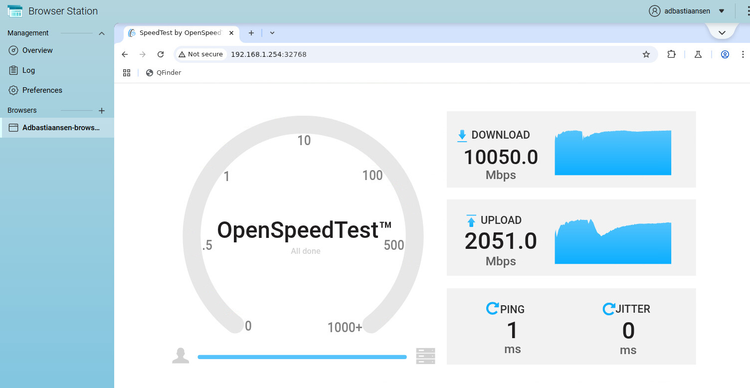

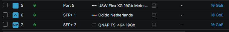

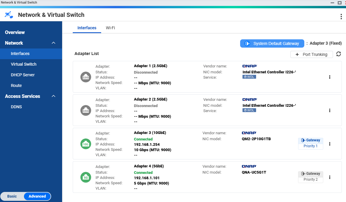

ich habe eine QM2-2P10G1TB in einem TS-464 verbaut – ISP-Geschwindigkeit beträgt 8 Gbit/s Up/Down.
Die Internetgeschwindigkeit ist in Ordnung, wenn ich den 2,5G-Ethernet-Port oder einen 5Gbit/s-USB-Ethernet-Dongle verwende.

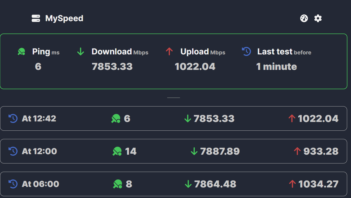

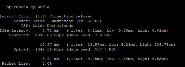

Beim Upload über den 10G-Ethernet-Port habe ich jedoch eine langsame Upload-Geschwindigkeit, die bei 1 Gbit/s gedeckelt ist, der Download ist mit 7,5 Gbit/s in Ordnung. MTU ist auf 9600 eingestellt.
Um uns dabei zu helfen, die Ursache des Problems genau zu identifizieren, könnten Sie bitte Screenshots Ihrer Netzwerkeinstellungen und der Speedtest-Ergebnisse bereitstellen? Vielen Dank!
Bezüglich des von Ihnen gemeldeten Problems hat unser internes Team mehrere Versuche unternommen, konnte die Situation jedoch in unserer Testumgebung nicht reproduzieren.
Um festzustellen, ob spezifische Umgebungsfaktoren eine Rolle spielen, empfehlen wir Ihnen zunächst, die Übertragungsgeschwindigkeiten innerhalb Ihres lokalen Netzwerks zu überprüfen.
Sollte das Problem weiterhin bestehen, eröffnen Sie bitte ein Support-Ticket, damit unser technisches Team eine weitere Analyse und Unterstützung bieten kann. Vielen Dank! Support-Portal: https://service.qnap.com/
Es gibt dazu ein internes Support-Ticket. Das Problem sind nicht die LAN-Geschwindigkeiten, sondern die Internetgeschwindigkeit über den QM2-2P10G1TB-Adapter – die Upload-Geschwindigkeit ist im QNAP-Browser/System auf 1 Gbit/s begrenzt. Es gibt kein Problem mit dem 2,5-Gbit/s-Port oder dem 5-Gbit/s-USB-Port, diese Up-/Download-Internetgeschwindigkeiten sind in Ordnung.
