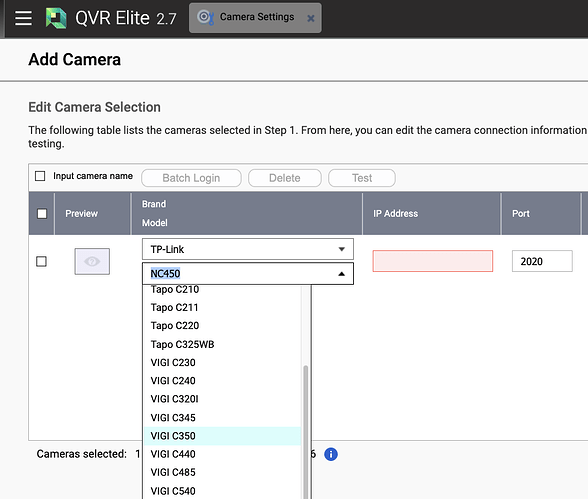

由於只有兩台攝影機,您可以試試看改用 QVR Elite 嗎?
QVR Elite 官方支援 VIGI C350,可以直接選擇該型號,不需要使用 ONVIF。
我們也計劃在未來版本加入對 VIGI C340 的支援。
