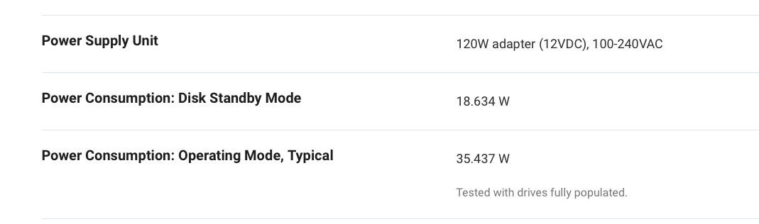

還要注意,電源的尺寸會影響其成本。你的 NAS 在全載時大約消耗 35 瓦。假設峰值達到 75W,120W 的電源已經綽綽有餘。180W 的電源對狀況沒有任何改善,只會增加成本,體積更大,而且效率很可能更低。

我是在計算開機時的最大負載(假設這台NAS並不支援分批開盤啟動)。這會超過120瓦。
我同意正常負載只是這個的幾分之一。
這個沒有考慮所有硬碟、風扇、CPU等的湧入電流。
沒錯,這個電源供應器的體積大一點,價格跟新的QNAP原廠120W電源差不多(甚至稍微便宜一點)。
根據Meanwell的資料,它在平均負載(20%)時有很高的效率。所以額外的耗電量可以忽略不計。
我預期180W的電源供應器使用時溫度會比較低,因此會延長電容壽命(舊電源供應器出問題很可能就是這個原因)。
我真的不認為湧入電流在120W和180W電源之間會是什麼問題。電源本身的設計特性可能就已經限制了湧入電流。
我懷疑電源額定功率的差異會對壽命有什麼明顯的提升。真正有影響的是電源的品質。Meanwell 的產品品質很不錯,我覺得你會滿意。舊電源的製造商我不確定,但很可能是最低價承包商做的!你說得對——也許是電解電容出問題,但既然電源空載時能輸出12V,卻無法在負載下供電,也有可能是電源控制IC故障。不過誰知道呢。
