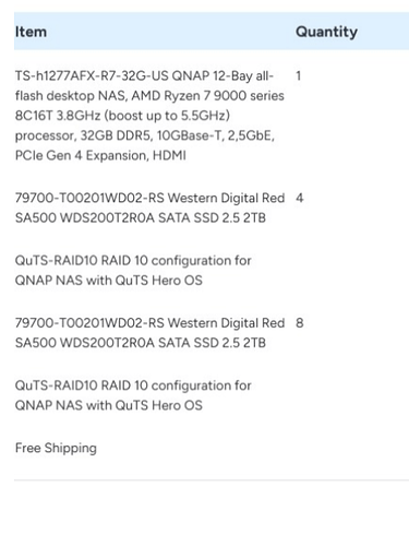

私が依頼した構成は、2つのプール、RAID10でx4ベイとRAID10でx8ベイです。メモリが必要になったら追加し、パフォーマンスが必要になったらカードとM.2キャッシュを追加する予定です。今のところ、すべてのベイに2TBのWD Red(WDレッド)が入っています。他の選択肢は提示されませんでしたし、その時はそれが変だとも思いませんでしたが、今になってちょっと気になっています、笑。そして私の使い方なら、Red(レッド)で十分すぎるほどです…一瞬だけ自分でEVO 870(エヴォ870)を買って入れようかとも考えましたが、結局Red(レッド)にしました。
彼らがNASを構築・設定して出荷する際の裏側のプロセスについて、ちょっと興味があります。
支払い済みの請求書のスニップはこちらです

あなたのアプリケーションについては知りませんが、なぜRAID 10プールを2つ必要としたのか分かりません。これでは非常に多くのストレージを犠牲にすることになります。RAID 6プールを1つにすれば、素晴らしいパフォーマンスを得られますし、犠牲になるドライブも2台だけです。QNAPのウェブサイトで互換性リストを確認して、「4TBや8TBのドライブも提供しているけど、これを使うとどれくらいコストが増えるんだろう!」と考えるべきだったと思います。でも、先ほども言った通り、あなたのアプリケーションは私が普段扱っているものとは違うかもしれませんので——

10Gポートをフルに活用したい場合は、6台ずつのRAID 10を2つ使用することをおすすめします。WD 2TB SA500を4台でRAID 10を組むと、10Gには必要な速度が出ません。

1288Xでの4台SSD SATAによるRAIDzは、すでに単一の10GbE接続よりも高速です。ここでRAID10にしてストレージの50%を無駄にする必要はないと思います。
同じく、RAIDZで4台のドライブを使うと、シーケンシャルリードは10G接続よりも速いですが、目的はRAID 10で運用することだと思っていました。
もしこれが、シーケンシャル速度を最適化しつつ、障害に対する保護も同程度にした2つのRAIDを想定しているのであれば、私は6台ずつのRAIDZ2を2つ選びます。ただし、ここには私たちが知らない他の要因も関係しているかもしれません。
