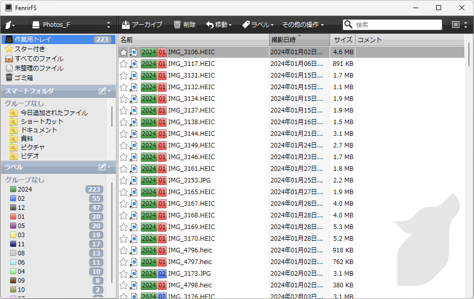

今回実験的にローカルドライブとネットワークドライブに内容の同じフォルダを作成して、それぞれ自動同期プロファイルを作成してみました。
ローカルドライブでは、プロファイル作成完了後、直ちにフォルダ内ファイルのラベリングが始まりました(画像)が、

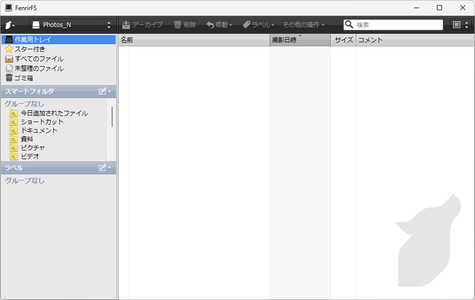

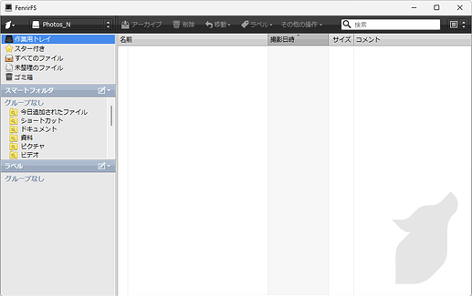

ネットワークドライブでは、プロファイル作成は完了するものの、フォルダ内ファイルは全く表示されませんでした。
ただ、今回初めて気が付いたのですが、FenrirFSでネットワークドライブの自動同期フォルダ(プロファイル)を開いている間に当該フォルダにファイルを加えると、加えたファイルだけは認識されました。
別のプロファイルに切り替えたりFenrirFSを閉じたりすると、その間にファイルを増やしても認識されません。
ローカルドライブやRockDiskNextのネットワークドライブでは、FenrirFSを閉じていた間に生じた変化も開きなおすと直ちに反映されます。
